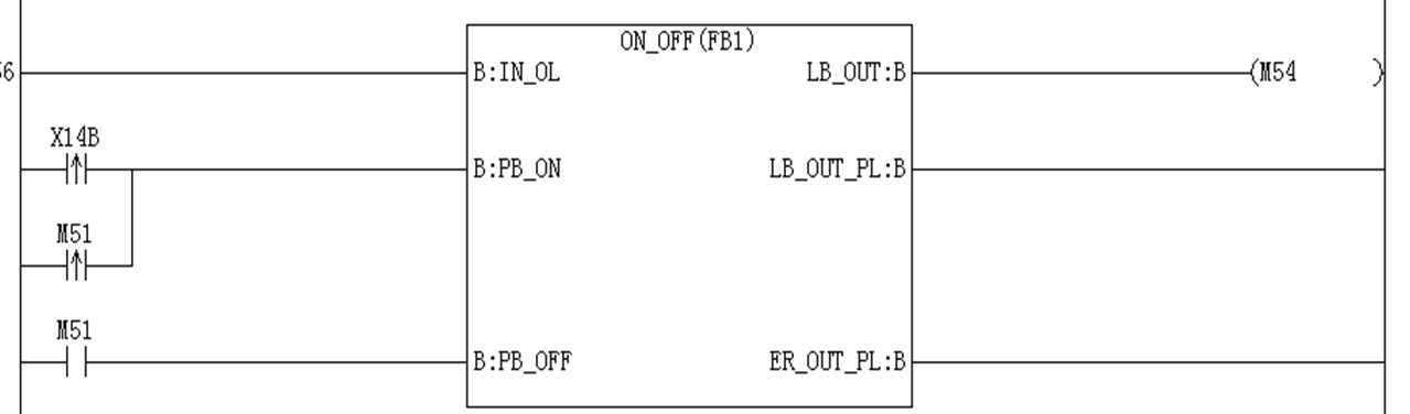

请教大侠:FB功能块IN_OL前面无元件会怎么工作?

IN_OL前面无元件是否有输入啊?手册上说的很模糊

发表于: 2012-02-21 11:25
有,直接ON了

发表于: 2012-02-21 22:15
我今天又打三菱客服电话,回复我说无节点时常OFF,哪个说法对啊?谢谢解答

发表于: 2012-02-21 22:29
你那样接的当然是常ON,与梯形图的原意一样的

发表于: 2012-02-21 22:33
2楼说的对,IN直接与左母线相连肯定是常通的撒,难道这不是一个接点吗?
