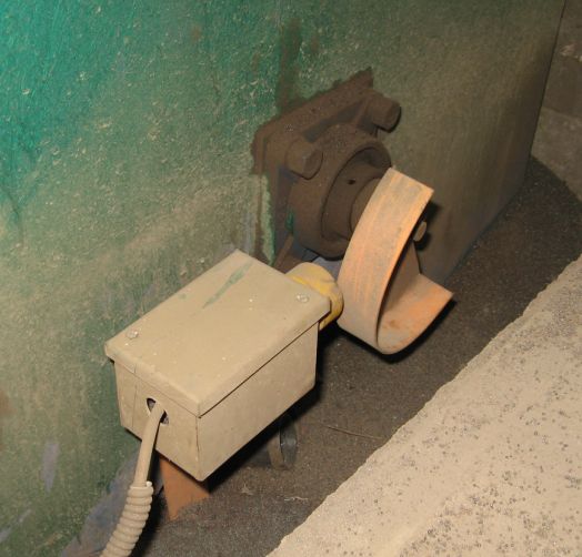

一台机器运转正常时,主轴带动端部的半个圆盘转动,接近开关接收这个断续的信号,当机器发生故障时,主轴不转动因此接近开关无法接收到这个断续的信号,使得整个PLC无法继续执行下一步工作,特请教这个功能使用什么指令写的那?谢谢!!!

用时间检测,到达或超过这个时间说明运转有故障,再做进一步处理。

用比较功能可以实现

接近开关的常开&常闭各於一个定时器,任意一个定时器置位使机器停止...

检查该接近开关的导通时间及断开时间,无论那个时间超过都说明主轴已停。

我怎么看他的这个机器是安装在墙上的呀,不会是以墙为机体吧?

用时间来检测即可

prv指令

引用第6楼huxq168于2012-05-23 22:19发表的 :
机器是在地面上下挖一个方坑,
PRV指令是个高速计数器读取指令,里面的指定端口是什么含义?谢谢

PRV是读取各个脉冲输出端口发出的脉冲量的。。。可以根据PLC来设定里面的端口。
