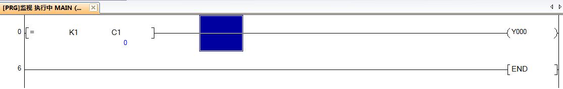

比如说比较指令触点梯形图怎么写当k1=c1时触点接通

直接 ld(and、or、ani、ori等)= c1 k1 具体应用以及指令使用亦可翻阅手册FNC10-CMP

师傅:我打不出来呀输入ld=k1空格c1没有用呀求指点

LD=空格K1空格C1

描述:ld= k1 c1
ld= k1 c1
out y000

各位师傅你们好:我打ld=空格k1空格c1然后回车,还是没有用呀?怎么回事呀?

打出来了谢谢

三菱的软件蛮奇怪,有时要直接输入等于符号才可以上去
