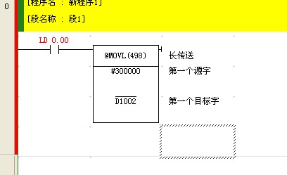

这个倍长指令我怎么输不进去呢?哪位大侠能告诉我?

描述:程序截图
这个指令能告诉我怎么输进去吗?

请把“LD”去掉

去掉果断行了。用习惯三菱的了,OMRON倒是感觉不人性化。努力学习中。

没办法,只能去适应软件,各个品牌的软件编写方式有所不同是很正常的。

如果用前,多看看编程手册,用户手册之类的资料,会有事半功倍的效果。
