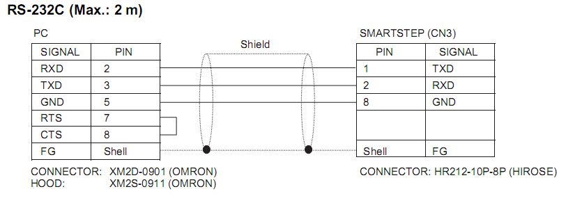

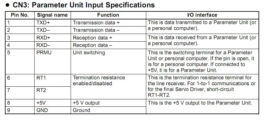

安川伺服驱动器型号为SGDL-04AP,和电脑在CN3通讯自动搜索为什么找不到设备
通讯电缆是按手册3-2 2-4 7-9 4和5连

你的线有问题

问题解决,谢谢,线路连接是。但是中文软件自动搜索始终找不到设备,英文可以
