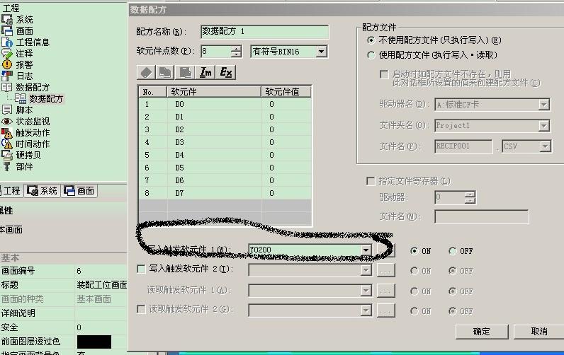

gt-2怎样设定配方啊?我PLC里面用D3000开始供320点,我想用gt-2配方给其数据初始化,大侠们帮忙怎么实现啊?

没用过GT-2的,现在用GT-3的给你示范一下, 你把写入软元件换成M8002就好了。或者你用其他软元件触发……
