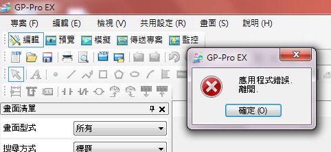

請教各位先進
本人使用 gp-3.0版,設成英文  日文都沒問題設成中文就發生下面圖,壓確定軟體自動關閉,怎會這樣(光開軟件不開檔案沒問題)

引用第6楼l0331g于2012-05-24 14:59发表的 :
請教各位先進
[attachment=84767]
不知你的系統為何?我的為XP專業版,簡,繁,英,日4種語言均沒有問題

win7 64b  家用進階版(公司筆電),之前有裝過試用版,反安裝後再裝正式版

引用第8楼l0331g于2012-05-24 16:48发表的 :
這個和試用版沒關係,我想現在除了購買正版以外,那最多的就是利用壇子中的方法破解了,建議你找臺XP試試這套軟體,不過說句實話我的也是先試用然後再破解,并沒有任何問題
