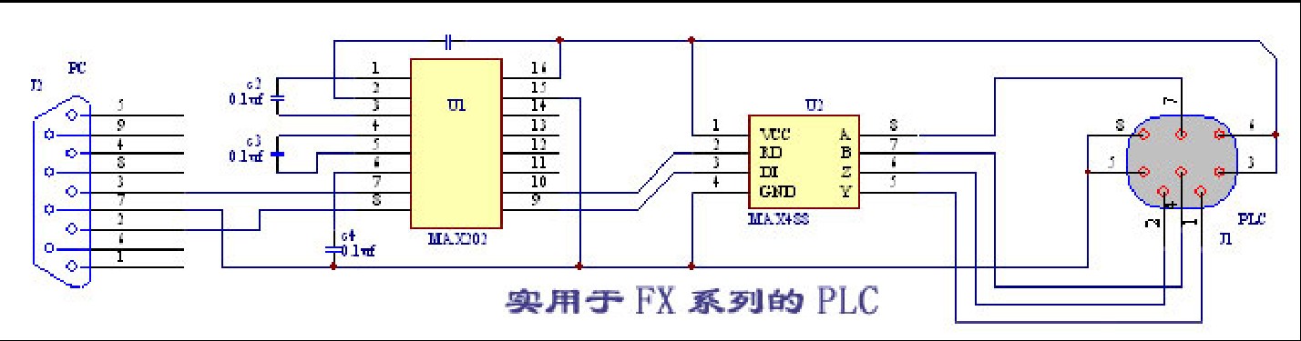

        有谁知道编码电缆的工作原理,及它编码线的结构。有那位大侠有这方法的资料,在此谢谢!

三菱FX的 希望有帮助

    不是这个,道理同旋转编码器一样,是检测位置的,但它一根电缆,用绝对位置编的。长的可达到几十米。谢谢楼上朋友。
