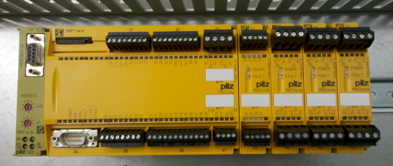

安全继电器,听名字,是安全的作用,可是具体定义怎么理解? 安全继电器好像也可以写程序,这个程序是什么?用什么写的?

图中的安全继电器

安全继电器不用写程序。不同型号不同品牌可能用法有一点差异。但大概都差不多。他一般有一组主触点,输入回路,输出回路,输入回路一般可接入急停安全类的元件,如不安全,主触点就断开,保护后边的用电设备。当然也可做其它用。输出回路主要用与给控制器发送信号之类的,已便知到安全断电器是还安全,在程序中也做相应控制。我是这样用的。只做参考。

补充一个看法,德国的皮尔兹安全继电器视具体型号,有些安全继电器需要写用户程序的。软件可以到相关网站下载试用,需要授权。

同意3楼的说法,楼主所示的是皮尔磁带MC3P Profibus-DP和I/O模块的m1p单元,是需要编程的!

和安全PLC类似.三菱也用这个元件.安全PLC是程序写入后会固化.

有安全继电器和安全PLC之分

上面的东东,我在一德国机器上该装用过,皮尔兹安全继电器,不要写什么程序的,象上图上的是大型组合的,应该还有外部配件吧(好像是防夹的或光栓。。),不过在程序上要把上面的输入,输出要考虑进去,是2年前的事了记的不全了,
