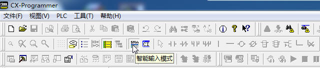

恶补OMRON PLC中,有好多问题搞不懂
问几个入门级的问题
1.OMRON现在的编程软件,CX  和CX ONE是什么关系?
2.OMRON输入输出映像寄存器是怎么划分的?0000.00-61430.15 是啥意思?
3.什么叫保持继电器?H000.00-511.15
4.CX program 往里输入指令时那个是快捷键,像三菱的enter一样,按一下可以输入指令?
希望有人指点下。

1楼  发表于: 2012-05-16 09:52
1.2.3.坛子里已有人回答过好多,自己搜一下或看操作手册
4. 软件里有经典与智能两种模式,能满足你的要求

2楼  发表于: 2012-05-16 10:38
手册在看,经典语智能?在哪儿弄?能告知与我吗
你说的CX是CX-Programmer吧,它与CX-ONE的关系是:CX- ONE是欧姆龙的软件包,里面包含了很多软件,CX-Programmer只是其中的一个软件。
欧姆龙的输入输出,如果是整体式的PLC(比如CP1H),输入输出在PLC本体上能看到,如果是模块式的PLC(比如CJ1M),输入输出是需要组态的,组态时分配地址,只要不重复且不超出CPU支持范围,则可任意分配。.00~.15是一个通道的16个位。
保持继电器就是此类继电器的值是可以掉电保持的,哪怕出现断电,上电后之前的状态不会丢失。非保持的继电器就不行。此类继电器数量较少。
CX-Programmer编程的快捷键有很多,常用比如“C”,“/”,“O”等等,这些在CX-Programmer软件里是可以看到的。(另,个人觉得欧姆龙的编程软件的快捷键要比三菱的更人性更方便)。
如上,由于几年没弄过欧姆龙了,回答如有谬误,还望高手指正,以免误导了新人。
