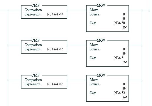

描述:需要达到的功能图
想针对图示的程序做一个FC,但是为何无法通过编译,总是报错说标识符不合规,因为刚接触SCL这个软件,不熟悉怎么用请高手给予指正,谢谢!
以下是SCL的原代码:
FUNCTION FC0304 : VOID
VAR_TEMP
t0:=db210.dw128;
t1:=db210.dw60;
t2:=db210.dw62;
t3:=db210.dw64;
END_VAR
BEGIN
IF t0 < 4 THEN
    t1: = 0;
    IF t0 < 5 THEN
     t2: = 0 ;
     IF t0 < 6 THEN
        t3: = 0 ;
    END_IF;
END_FUNCTION

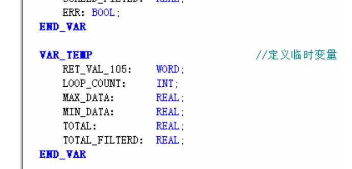

1楼  发表于: 2012-05-18 12:45
你的变量定义的方法好像不对,你没有定义变量的类型。
