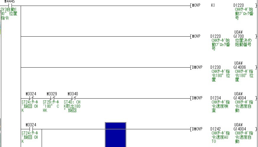

请师傅帮俺解释下这段程序的含义!主要是U0A......这个命令,谢谢了

U0A ...指的是QD75模块的起始地址为0A, G1700 表示当前的操作数送往第三轴的存储缓冲器,操作数 D1220=1 表示要求执行第一个定位数据。每个轴可以有600个定位点数据。
G14004 速度低位
G14006 位置低位
总之,这段程序的意思是,让第三轴的伺服以D1234的速度,跑到D1230的位置去,明白了吗?
