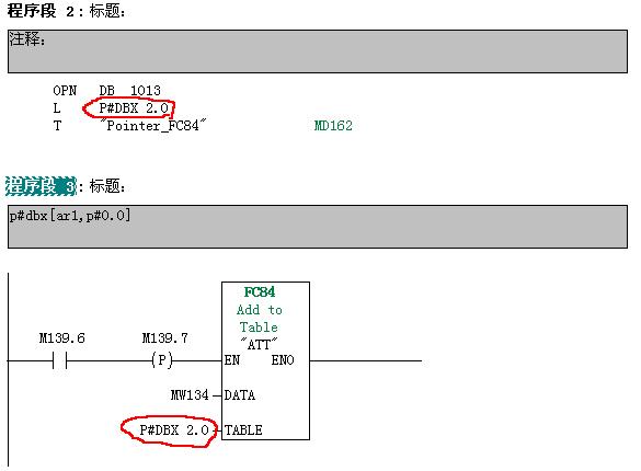

我现在在使用表功能的FC84时,需到一个问题。

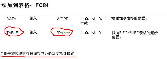

FC84的“TABLE”输入引脚为指针格式,帮助里的格式说明如下图:

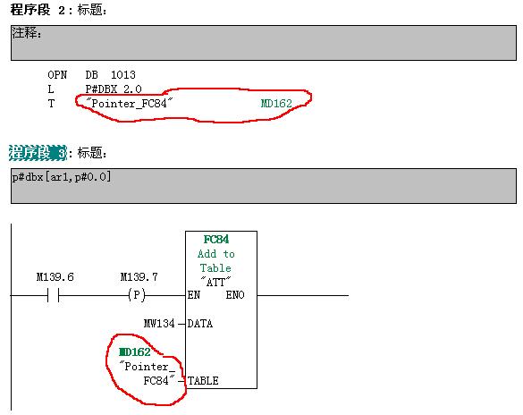

但是由于程序功能的需要,这个指针是要求能够变化的。我按下图转存指针时发现功能无法实现:
只有直接填入指针才可以,如下图:
我想请教,MD162中的指针不就是 P#DBX 2.0 吗?为什么不能替代呢?怎么才能实现我的功能要求呢?

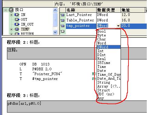

本来想在临时变量建个Pointer来转下,但忽然发现临时变量里没有Pointer类型。
