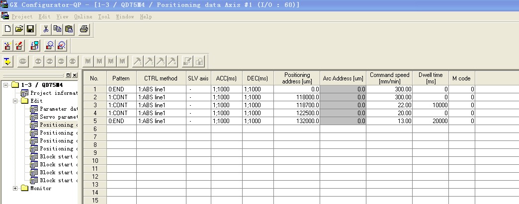

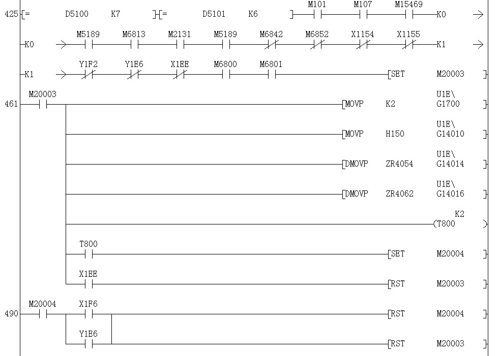

程序如图:
程序运行中条件能够成立,M20003闭合,但是定位编号2的定位不会启动(马达无动作),
不知道问题出在那了,各位师傅指点啊!

以上程序是完整的么?
1、servo on了没?
2、positioning srart 信号发了没?

正反转接近开关是否感应到了

其它编号定位都正常,
"movp k2 U1E\G1700"是不是positioning srart 信号啊 ?

把MOVP K2 G1700U1E .K2改成K0试试.

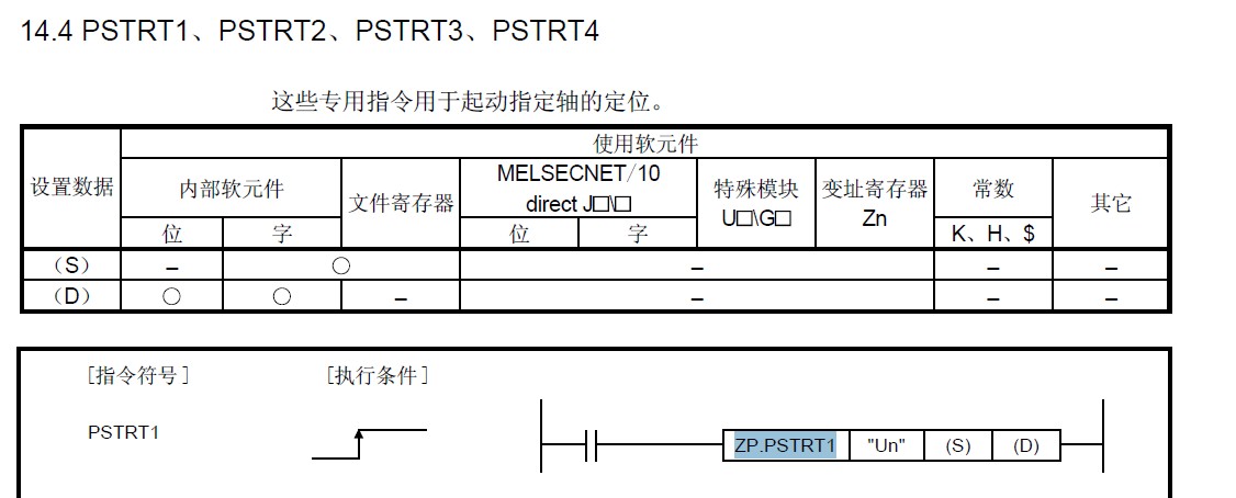

小弟问题找到了,是少了启动信号
QD75启动:1.Y启动信号输出;2.pstrt指令启动
多谢了!
