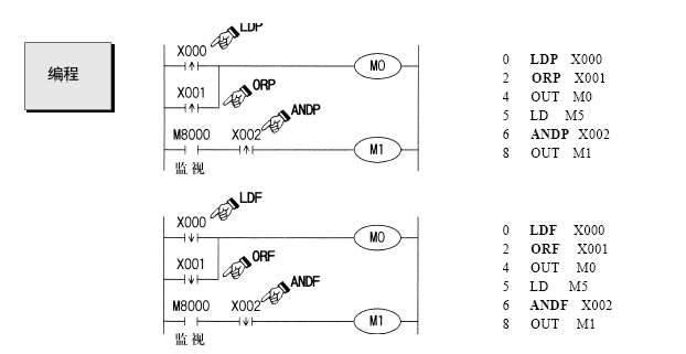

程序请见下图:

程序中,为什么不是LD M8000,而是LD M5,有什么道理吗?

有个球道理,打错了。

打错了

应该是打错了

试一下看看就知道

打错 了 我试过了

很多错误,自已注意.

可以看书,但不能迷信书。很明显的错误了。
