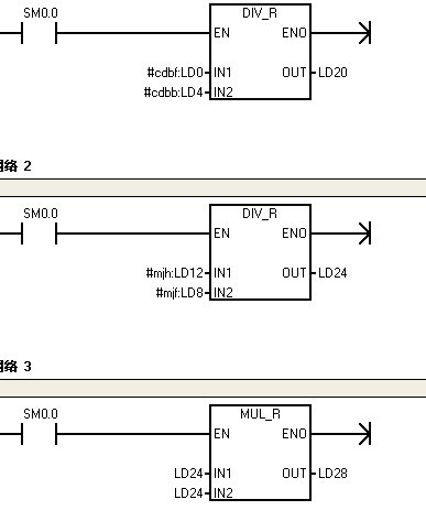

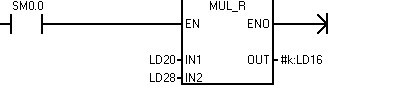

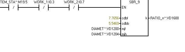

S7-200程序求解?这是结算公式吗?是的话请给我写出来,谢谢!

传的次序有点颠倒,请注意!

谁知道你这是干什么用的程序。MUL-R实数乘指令,DIV-R实数除指令(指令含义就不用说了吧)
。SBR9是个子程序。能力有限只能说这些

SM0.0触发的是子程序SBR-9里面含有的程序!

如果需要解释这个浮点数运算,需要将程序贴出来。
本人也赞同1楼的看法,就是第1网段中的程序段需要置换一下。然后将第1网段放置到第3网段后。
