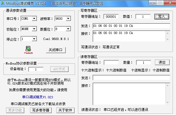

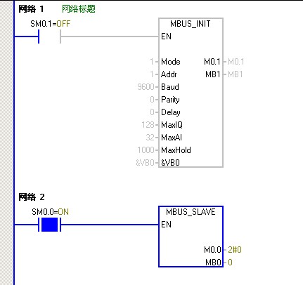

PLC是CPU224XP。通信线连接在端口0。想做实验用modbus软件控制Q0.0的闭合。程序没报错,软件没报错,为什么我写000001为1时,Q0.0不输出呢。

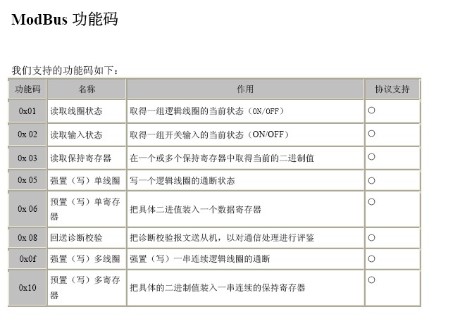

大家看这图,写入单线圈,modbus的功能码应该是05,上面的modbus调试助手上,我把000001写入数值1,怎么出来个01 06 00 01 00 01 19 CA 。软件编译出来的功能码是06。是不是这里的问题呢。我想让Q0.0闭合(modbus对应地址是000001)的话,这串代码应该是什么?

你看一下,VB0,MAXHOLD,地址要对应上,还有从站库用SM0.0,还有数据帧

modbus软件的事,现在解决了,谢谢大家
