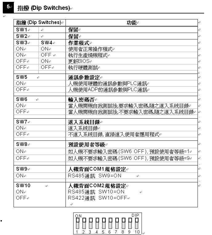

我把海泰克PWS6600S上载应用后移动了按键的位置后,编译,下载到海泰克PWS6600S,原本的拨码是5,6,设为OFF,其它的设为ON,可下载后就不能与原本通信正常的COM1,COM2的单片机通信,后来把拔码设为4,5,6,OFF,其它设为ON,通信正常,但时不时的触摸按键无法使用,只能关电源重起。请教高人原因?先谢谢啦!

开关设置方法,自己研究吧
