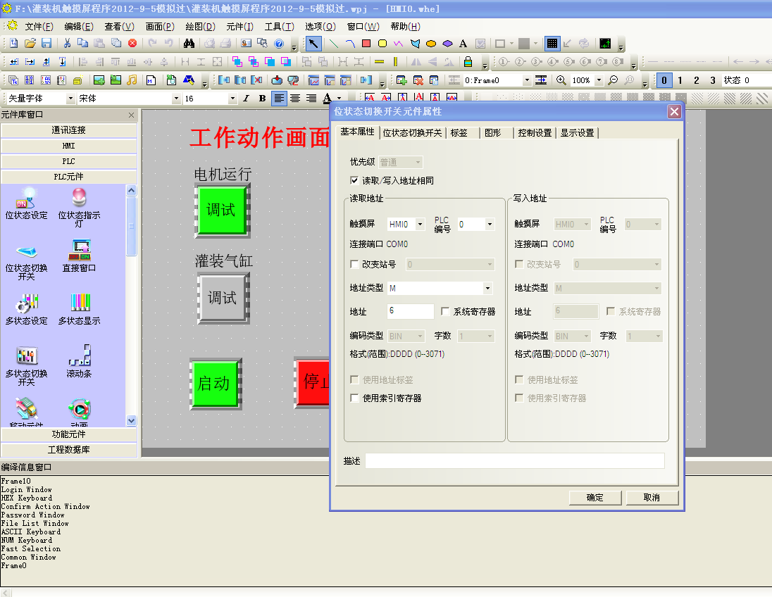

现在用EV5000软件组态好了触摸屏上的简单的界面,上面添加了显示单元和功能键,可是我不知道触摸屏和plc到底是怎么连接的,就是怎么用其中的功能键来控制plc或者把plc上面的数据传送过来显示!我大概看了一些手册,就觉得要么写宏代码,要么就是那个配方编辑的,可是我不确定自己正确,还有不知道到底怎么弄的,哪位大神知道,有经验的能给我说说看吗,谢谢啦!

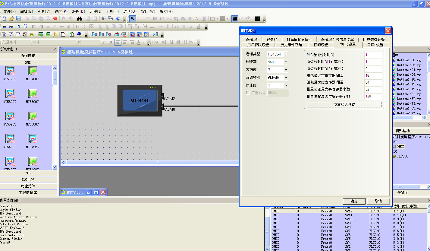

连接上我看到在每个功能键中要设置读取的地址,那些地址应该就是plc的寄存器地址吧,但是连接了之后,显示“plc 没响应”是什么情况?谢谢了

站号和通讯参数是不是一致

我也遇到这样的情况的 但我读解决了 关键是要设置触摸屏的com口号和plc 的com口号要一致,这是关键的一步,其他的就好办了,切记 步科说明书上介绍的是用RS232传输与plc通讯的,其实不是的。用485-4通讯的,要在触摸屏的属性里面设置好了,就能够与PLC通讯上了

你按照 这样设置试试
