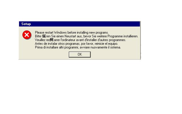

在安装step7仿真软件S7-PLCSIM V5.4时出现如下图片的提示,不知道什么问题,有的人说是之前没有安装sim sp2的缘故,但我已更改setup.ini的配置后,依然是如故,请知情的人士告诉一声。。。谢谢!

不好意思,图片传错了。。如下:

让你重启呢

跟我动手学S7-300/400PLC书里有介绍。

百度文库里有介绍,别直接运行SETUP,运行PLCSim里的SETUP
