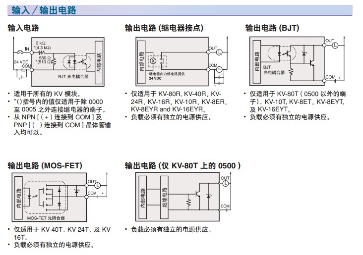

这里的BJT与MOSFET输出有什么区别啊,

楼上不是告诉你了曲,控制两轴。
至于BJT,按中国书上是结型场效应管,MOS-FET,按中国书上是金属氧化物V沟道型场效应管。但你这里的图上,BJT就是三极管,MOS-FET的图正确。
