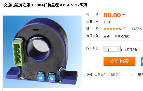

我计划用以上图片中的元件制作交流电流传感器。我的目的是将霍尔元件掷于空心电感中,利用通过空心电感上的电流产生的磁场来驱动霍尔元件输出0之10的模拟电压。在此先声明我不需要达到任何精度,我只要有个八九不理十的电流显示就行。目前考虑最大通过电流在15A左右。欢迎各位朋友来讨论,我在网上查了一下此电流传感器要百来大洋,有点掏不出钱!

发表于: 2012-05-12 14:21
网上找的要这个价格

不要精度的话,普通的电流表中有个电流互感器可以代替,不用霍尔,我曾经花20元搞定。

好一点的线性霍尔元件恐怕比这个价格还要贵吧??如果精度没很高的要求,自己用漆包线缠个线圈,做个简单的整流电路也能用。

朋友,现在浙江这边有做这样的互感式传感器的,非常便宜,大概10元左右,我们厂现在做的UPS上就有用到,精度还不错,余姚哪边好多厂家做这个的,淘宝上可搜一下。

网上有啊,不贵的
