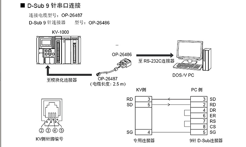

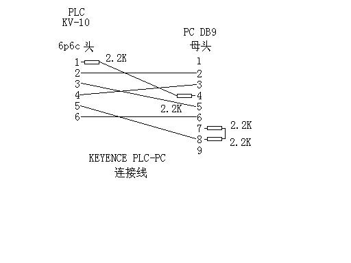

基恩士编程电缆图

这个适用于所有基恩士吗??这个头好像找不到哦!

这个PLC上的插头能不能用网线的插头改做呢。
