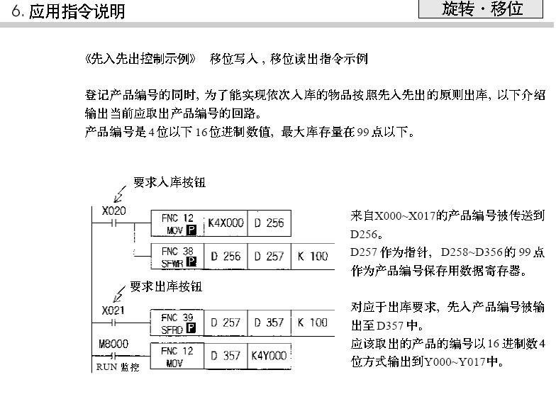

现在的要求是这样的:有5种料需要通过单斗输送机单独送到5个不同的工位(5个孔的转盘),现在1号料来了,操作员按下1号,开始送料,但在这送的过程中,3号料来了,接着5号也来了,4号也来了,操作员按照顺序按下3,5,4号按钮,这个时候1号料还没有送完,当1号料送完以后,单斗回到位时,直接就送3号料,再回到位时送5号,我得意思就是在PLC里面如何实现将这顺序记住?

FIFO,不是很好实现的一个队列结构,对于Fx系列来说,其变址寄存器就是相当好用的。
D0~D4指示一个队列结构,通过V0,Z0来指示当前要弹出的数据以及队列是否已经满了。

能写一个具体的程序段吗

书上有:
楼主要多看看书啊!
