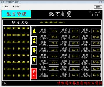

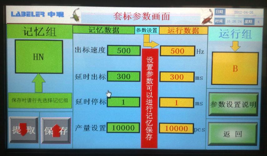

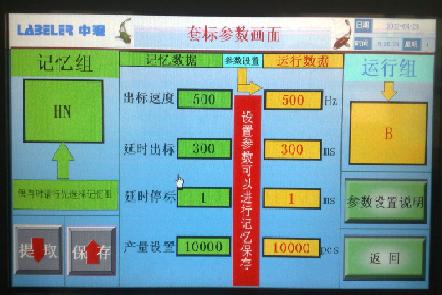

将一组数据以任意名称(字母,数字,或字母+数字)保存,同样输入这个名称可以调出
各位朋友有没有相关或类似的程序?万分感谢!
如下图:

间接寻址,或用数组。

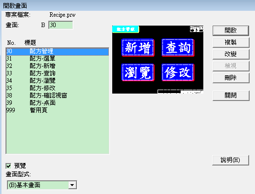

之前無聊寫的程式及人機
說明:
1 查詢的功能還沒寫(考慮要不要作到這麼複雜)
2 簡易新增功能(沒有對名稱重覆、空白作檢查、自動找空位儲存)
3 表格式瀏覽功能
4 簡易修改功能

使用 【索引值】+【資料庫】的觀念來撰寫的
減少程式碼,程式中有一些簡單的計算式
有興趣再討論
