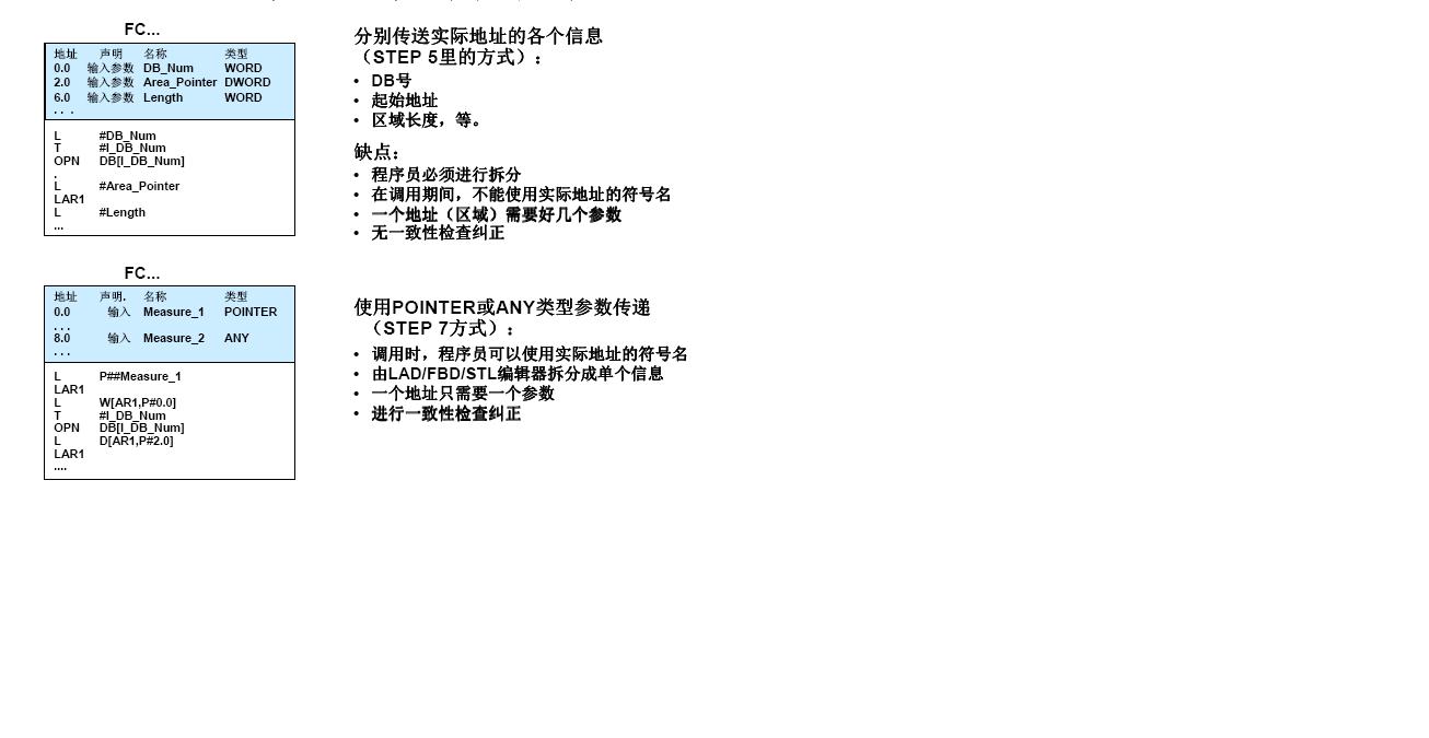

请看一下程序具体有什么问题,解释详细一些

楼主想问什么啊?

发个梯形图,看得清楚些。你是考别人的智商呢还是有问题要解决呢?
