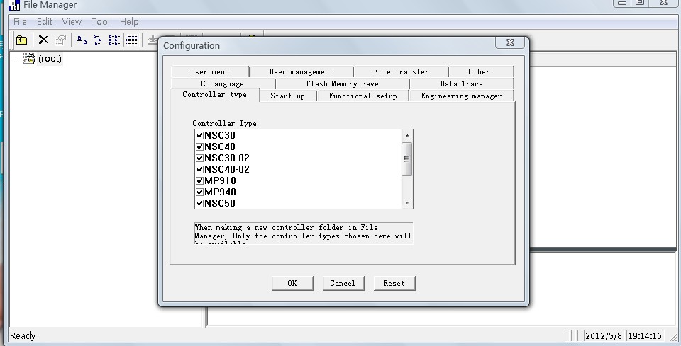

我在网上下载了安川MPE720v5.44这个软件,我安装了可是里面MP系列的没有MP930的选项,只有MP910和MP940的选项,
请问朋友们MP930是不是用不了?

你好,有安装序列号码?

serial no
JAPANSE 88720-J01002C001-999999D
ENGLISH 88720-E01002C001-999999D
在中文系统下安装请用英文序列号

能写MP930的软件 要1W多 跟日本买的
