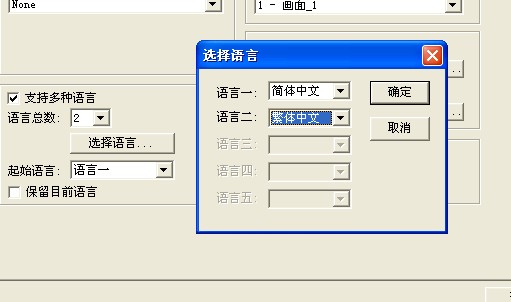

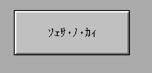

我设的简体中文 怎么出来这种文字

把显示点改成16X16以上
