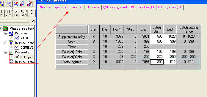

三菱FX2n系列PLC
数据寄存器D
0--D199 是非停电保持
D200--DD511 是停电保持
求教 如何改变设定参数(在哪设定) 可以改为停电保持

PLC参数中设定

谢谢 啊
