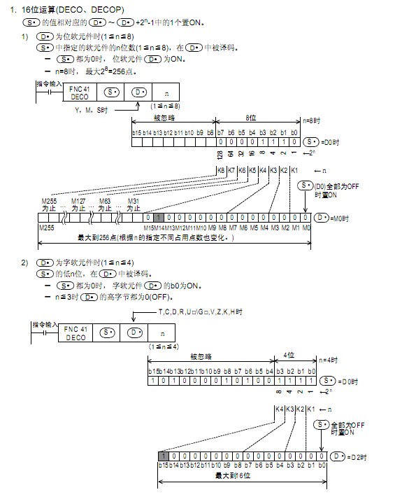

DECOP D0 Y000 K2是什么意思啊,老手帮我解哈

三菱PLC中的译码指令。加个P就是脉冲执行型。具体的解释太罗嗦自己看看编程手册、

D10 的数值 y0-y3 y0- y3的状态
0 y0 1
1 y1 1
2 y2 1
3 y3 1
