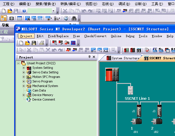

  xp系统      GX Works2 与MT Developer2 同时安装出错。 MT developer2不能与motion进行读写等操作,  哪位大神知道,告知下,万分感谢啊     代码:err.code=ox80201106

同时安装了,从来没遇到过什么问题,而且是安装在同一个分区,同一个文件夹里面的。
也是XP SP3中文版系统的。
你安装或者打开软件的时候,关闭退出安全软件看看。
我遇到的情况是开着杀毒软件,GT Designer3可以新建工程编辑,但保存会提示没有空间或者权限,只读等。不能打开原来保存的项目文件,但如果关闭杀毒软件,则无任何问题。

把360那个天杀的软件关掉,还有一切不相干的软件都关了,关了就会安装成功,至少我关了之后安装成功了,没关以前也报msf错误
