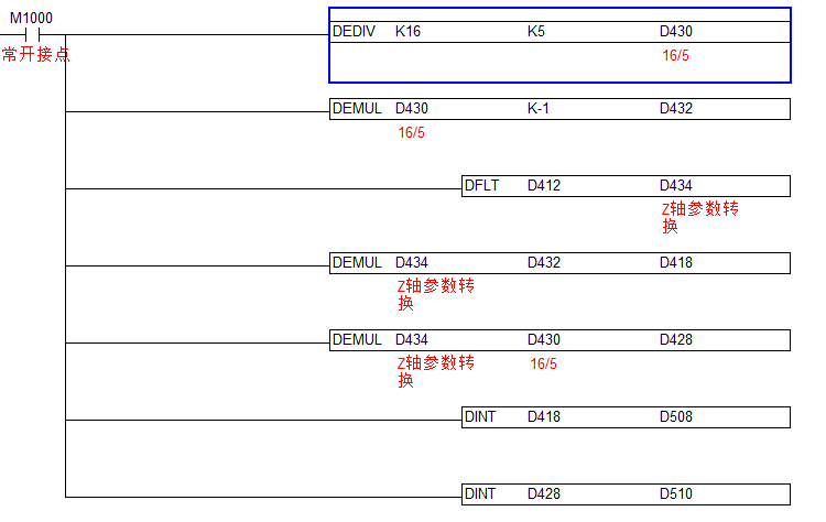

这段程序怎么解释(台达PLC)

    我不是想让你们告诉我这些指令的意思,我想知道这段程序的意思。指令我会看手册

    引用第3楼盗版猫于2012-05-08 12:49发表的  :
    这段程序  我们看来来  就是  数据运算,  有注释上面写什么轴,  推断可能是 伺服脉冲数的计算。 我是人  不是神。

    他写的这段程序,可能是给伺服走反方向的行程吧,如果是方向的话,这个人真的要去看下PLC的伺服指令了

    D434这里写的有毛病。。。
    D434是个浮点数,占用了D433到D434的位。。运算接果会出错。。。这个程序这个人还不知道浮点数计算时,结果占用4个寄存器。。。

    9楼  发表于: 2012-05-08 15:59
    不说了,这个程序有错误,错在:这个人写程序时还不知道浮点数计算时,结果占用4个寄存器。。。他应该看下PLC手册了。
    程序是绝对没问题的。都已经在机器上运行了。。

    11楼  发表于: 2012-05-08 16:13
    楼上的说明白点,我怎么没看出来有错啊,都是32位运算啊,这段程序应该是连上位机显示移动距离用的
    这位兄台说对了。。。加分。
