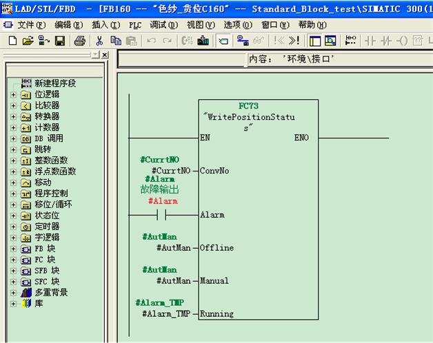

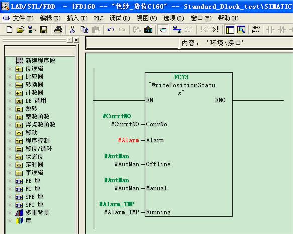

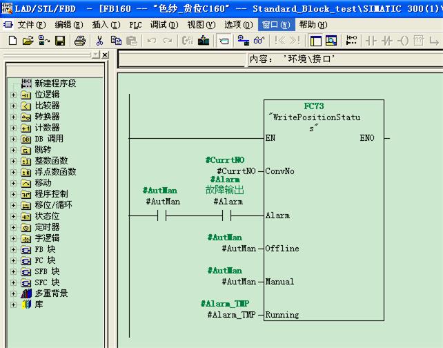

#Alarm是FB160的BOOL量输出变量,现在想把它用作FC73的BOOL量输入。
发现软件提示有错,但是前面再随便串个变量就不在报错。好神奇。截图如下,哪位高手指点一下,一个块的输出用作它调用的块的输入有什么注意事项啊?

作为#alarm是局部变量,FC70不能直接使用!

引用第1楼a2103于2012-05-06 14:16发表的  :
不是局部变量的问题,因为FC73的其他引脚上填入的也是局部变量,并没有问题啊。

你使用的局部变量应该不属于此,别的局部变量属于这个块当然可以用。

引用第5楼a2103于2012-05-07 18:34发表的  :
FC73输入引脚上填的局部变量全部都是FB160的局部变量啊。

两个程序块的程序搞上来看看?

将FB变量转换到FC中。
A     #alarm(FB)
=    #alarm(FC)

引用第7楼sjm213于2012-05-08 10:53发表的  :
两个程序块的程序搞上来看看?
跟程序没什么关系,因为这个不是逻辑上的问题,而是参数格式或者是参数传递的问题。
我想了解点FC的实参传递形参的原理过程。向高手请教。

引用第8楼wwcwwc于2012-05-08 12:26发表的  :
将FB变量转换到FC中。
A     #alarm(FB)
=    #alarm(FC)
我不明白啥意思?
