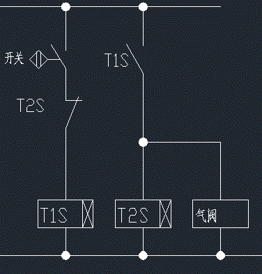

谁能帮忙用二个10秒定时器一个继电器一个感应开关控制一个气缸啊。要感应开关通1秒后气缸动作2秒后断。感应开关一直通一直计时一秒,重复动作。感应点亮(计时不到一秒)气缸不动作上

    很简单,一楼图是这个意思,开关一直闭合,2s定时一到,T1复位,开始下个周期动作。
