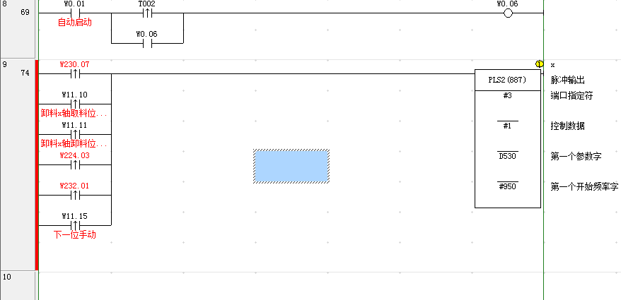

强烈要求版主进来看看,为什么会变红色.

如题!

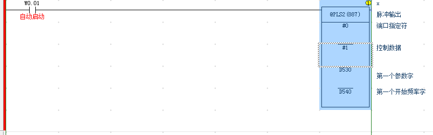

我用的是CP1H PLC 辅助继电器的范围是W000~~~~W510.怎么会超出范围呢?大佬!

我这样也不行啊

问题以自已搞定....................
不过也要谢谢群里的 Ubuntu.FA 指点

GPPW注视设置为红色!!!

这个OMRON就是错误时显示的,他有部分黑色就是全黑色的,应该是编写时候比如不要加点,如W200,02 就是错误,正确就是W200.02或者W20002。逗号句号也容易错误
