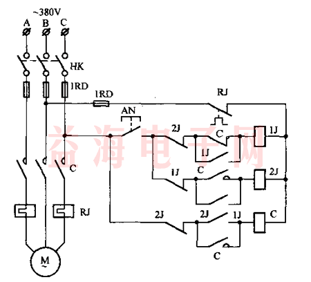

用1个二组常闭常开的复位型开关 4个24V两组常开常闭的继电器(实际上他要求用2个继电器但我觉得没可能就改为4个继电器当然如果那位大侠能在4个继电器以内完成那就更好)  来实现PLC里的ALTP指令的功能;现在3个继电器实现已经有了 大家挑战下2个继电器试试。

    单按钮启停电路

    几年前就做过,没实用价值,不过对人的智力也是一种挑战。一个单组复位型的按钮,4只电磁器来实现交替输出。

    这个行不行

    不错 刚刚没看到C才是输出

    没错呀,这个是复位型开关

    C才是输出

    有谁能挑战下2个继电器试试。

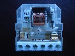

    玩什么呢,没什么意思,用下面这种,一个继电器(所谓的步进继电器)和一个常开按钮就就搞定
    [attachment=83390]
    确实 但是这题目只是用来锻炼大家的空间想象力和逻辑思维的;我主张不要让目前的方便来懒惰了自己的大脑。
