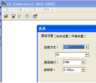

三菱gt触摸屏软件可以软件仿真 与硬件三菱plc fx2n通讯吗 急啊 如何设置呢 希望大家帮忙下

可以,选项中要把连接方式选择为CPU、PLC型号、通信串口
