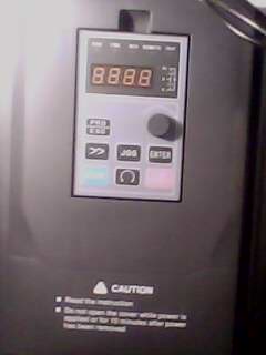

公司新进了一台数控车床是沈阳机床厂的配电柜里的东西是什么

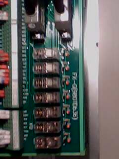

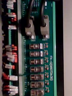

不是还有两个私服驱动器,3个接触器还有一些保险。只是不知道那块板子是什么没看就plc
还有这数控应该有(水泵,主轴,丝杠,刀台,中拖板,小拖把)5个电机两个私服驱动器一个变频器就能控制动作了吗

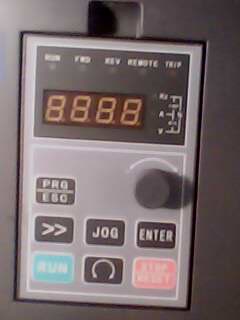

变频器应该控制主轴的,两个私服应该是进给电机,当然还有私服系统

继电器板,主轴变频

IO板,,变频器

可是我没看见PLC,难道继电器板就行了吗

来张整体图片 就好帮你分析
估计里面有三菱的伺服或者PLC I/O板有FX*****

难道是广数的?可能?不会有PLC的,可能是系统(928或980)+2个D98A+变频主轴,那个FX的板子就输入端子板加输出继电器保护板子

是系统自带的plc。看不到的

数控好多都不用PLC
