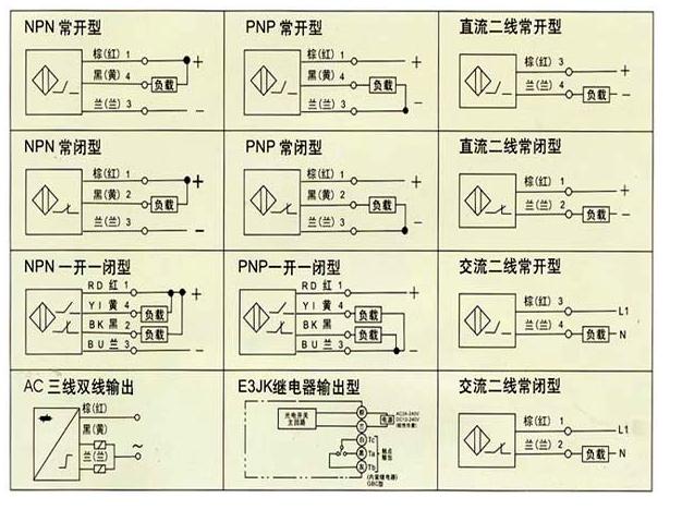

NPN型与PNP型传感器信号输出电平:
NPN型是不是无信号时输出高电平,有信号时输出低电平,
PNP型相反;
那常开型,常闭型又是怎么回事?

NPN输出的是负极。PNP输出的是正极。

所谓NPN或pnp是,用传感器的所用的材料NPN为硅材料,PNP型为锗材料。输出什么极性是由放大器的类型而定,建议看一下逻辑电路。常开型被触发后闭合,常闭型被触发后开启。

1楼的说法不严谨,2楼说得更有道理些,如果是做成集电极开路输出,则输出端负载一般接在集电极与电源Vcc之间,对于NPN型,如果接近开关接通的话,则输出端负载接受到的实际上是正信号,如果有上拉电阻则输出端负载一般在集电极与电源地之间,其接受的信号正好与前者相反
不是全部这样说的啊,锗材料现在用的比较少的了,硅材料可以NPN,也可PNP的

    NPN,PNP又分为常开和常闭。
