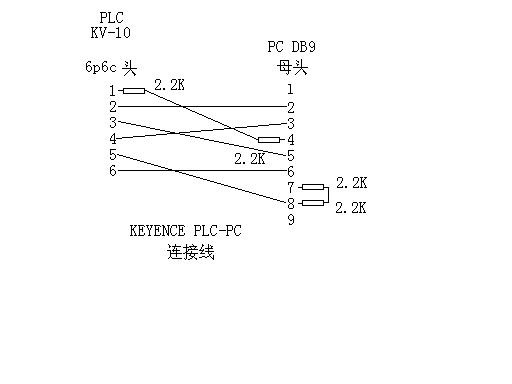

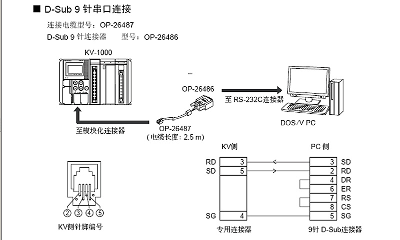

请问有没有基恩士编程电缆图?

基恩士编程电缆图
