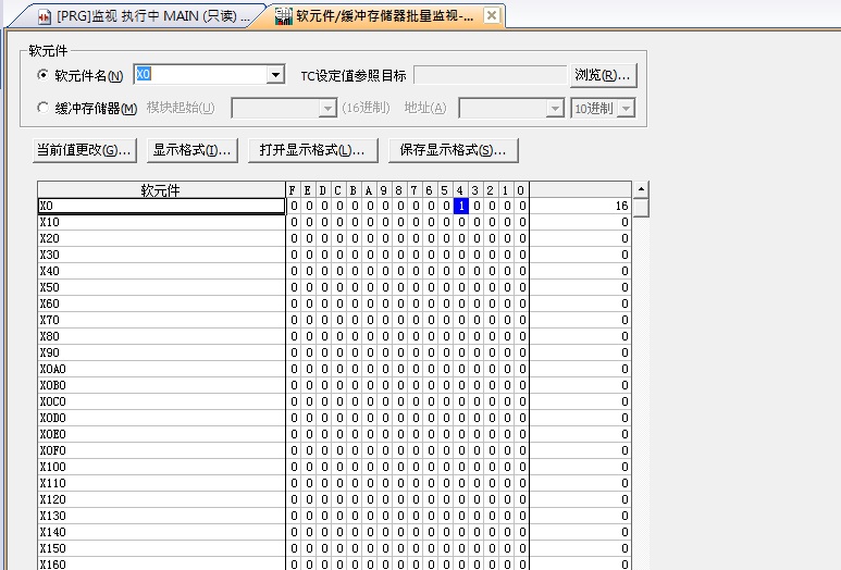

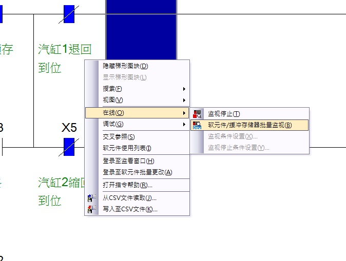

GX Works2 的仿真功能用不太习惯,找不到在GX D 中的全部软元件监视和时序图功能,哪位高手知道,请指点一二,不胜感激!

貼圖你看一下
