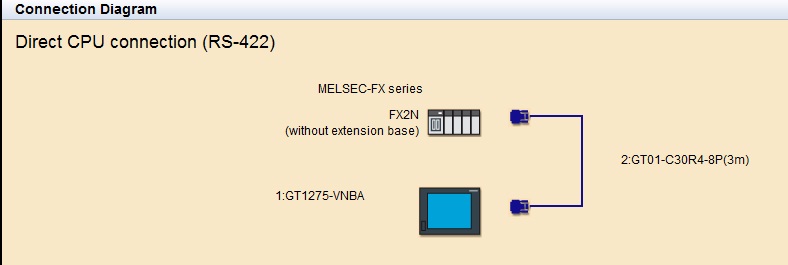

GT1275-VNBA与FX2N系列PLC连接,使用FX2N-RS485-BD但不知道连接电路图,求助各位大虾帮帮忙,有没有连接电路图!万分感谢!!

1275能直接和2N的485链接吗?好像不能哦 直接链接的 不是这个型号哦 再说你用232不行吗

是的,正常的是RS232或者RS422,但是确实可以用RS485进行连接,我看别人用过,但是不知道如何管脚图定义,所以没有办法进行调试。

建议下面的的连接方法:-

485是另外加上去的
