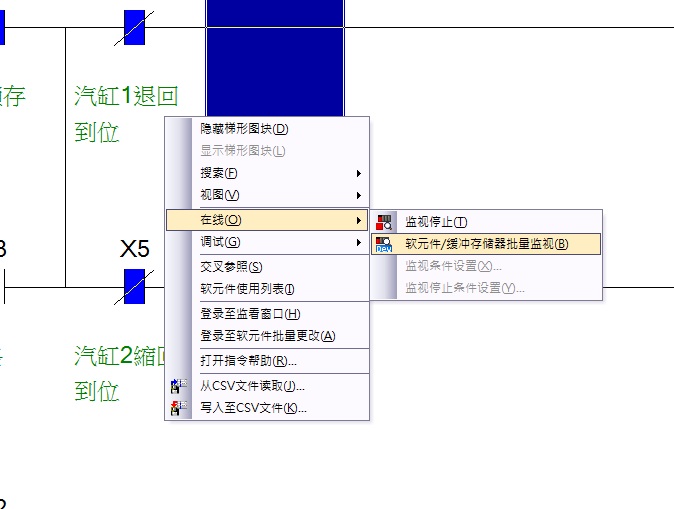

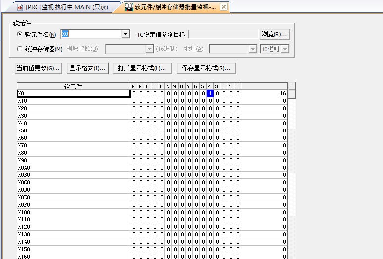

l0331g
隨緣...
256 个
371 点
7729 分
在线时间: 210(小时)
2011-03-31
2026-06-10
查看l0331g的
发表于: 2012-05-07 19:52
你要得是這個嗎
下载积分:+3(ymmfa) 热心助人

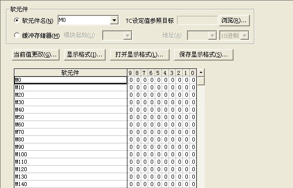

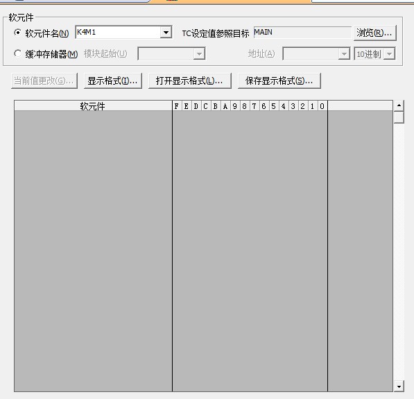

日月星辰梦
4 个
112 点
661 分
在线时间: 5(小时)
2012-06-02
2013-07-12
查看日月星辰梦的
发表于: 2012-06-10 08:51
我的这样是怎么回事啊
天使之心
194 个
329 点
4421 分
在线时间: 145(小时)
2009-02-08
2026-06-14
查看天使之心的
发表于: 2012-06-10 11:15
楼上的,不要输入K4,直接打入M0,回车就行:
下载积分:+3(ymmfa) 热心助人
