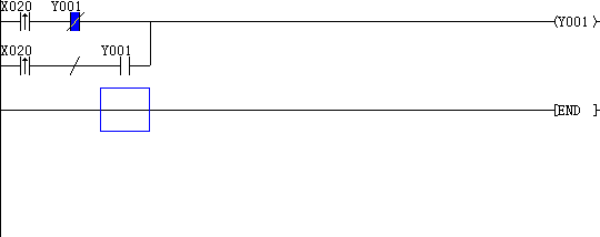

学了个新程序 单按钮启停

感觉达不到效果,要不楼主仿真试试

这还新?早就有了
这个没什么实用意义,谁会实际使用的在程序中这么写?
不如:
活到老学到老:还有 8 分没学到

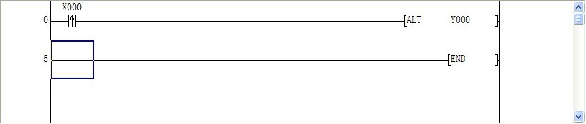

直接使用交替指令不就行了,搞这么复杂干嘛呢??

你用基本指令作一个单按钮启停的程序看看

异或电路,还是有教学意义的

貌似FX2的只能这么写,没有ALT指令
