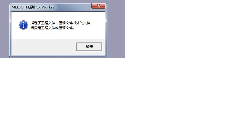

是GPPW.GPS 还有GPPW.GPJ 这种文件吗? 我用works2打开显示的是

已解决 谢谢guochunyi
