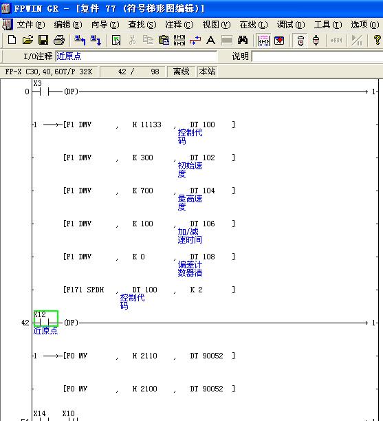

松下FPX CH2近原点怎么不行啊!
已经截图

h2110改成h10
h2100改成h0

我的程序
松下FPX CH2近原点怎么不行啊!
