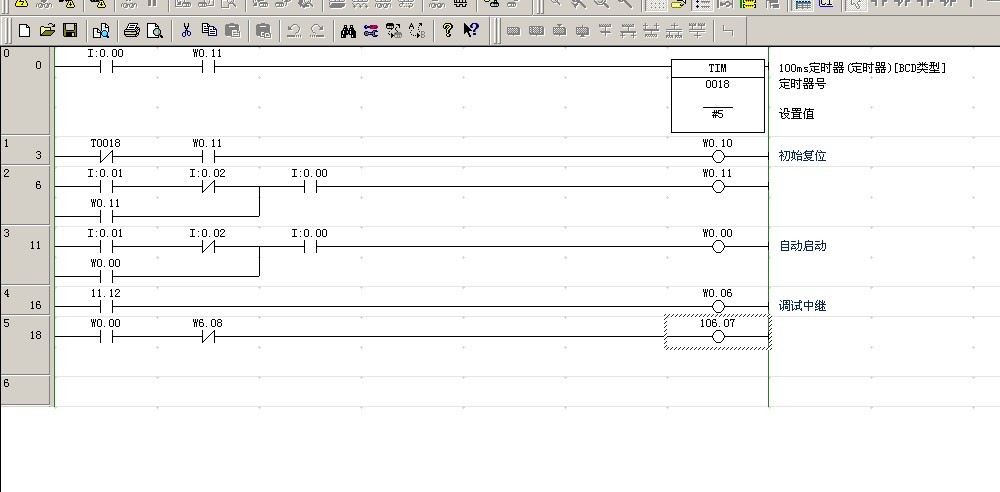

启动程序附图片
这一切,只因为,我相信。
新手学习:欧姆龙PLC陶瓷包装机启动源程序
