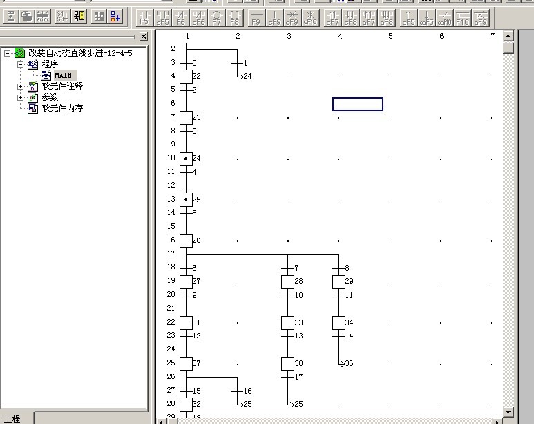

应该说也不是跟子程序类似。
在执行SFC程序时,执行到某一步条件没有澫足,此时如果外部梯形图正好满足这条件,那么SFC就会执行下一步动作。
我做过一个程序,程序里有4个单独的步进程序,再加一个梯形图程序
现在正准备做一个校直机步进程序
用了步进,感觉编程比单用梯形图简单、省力。
下面是我做的程序截图

发表于: 2012-04-28 09:17
程序还没有调试,某些地方可能有问题,如果不介意,可以发你一份。

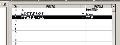

发表于: 2012-04-28 11:37
当然可以用,就相当西门子300的块一样,一个LAD是一个块,一个SFC0是一个块,一个SFC1也是一个块。FX只能建一个LAD块,SFC可以多个,Q的都可以建多个块。

发表于: 2012-04-28 12:52
我其实想用SFC写自动的程序,梯形图写手动及一些异常信息,怕有冲突,西门子直接调用FC就不会那样
