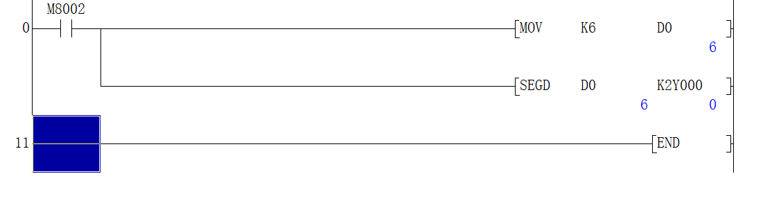

为什么就是不显示 郁闷要死 请教

发表于: 2012-04-27 02:45
仿真软件不支持这个指令

发表于: 2012-04-27 18:09
有没有支持这种指令的仿真软件 求高手赐教

发表于: 2012-04-30 16:40
还真没试过, 以前都是直接上的,现场调

发表于: 2012-04-30 21:29
你用M8000试下,M8002是开机脉冲啊。

发表于: 2012-05-12 21:31
仿真软件不支持这个指令

发表于: 2012-05-13 08:55
把你的需求发到
shenkui1920@163.com
我帮你看看

发表于: 2012-05-13 15:27
应用指令不能仿真

发表于: 2012-05-23 08:40
仿真软件不能仿真,子程序调用好像因为不能仿真。
