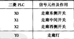

感觉这程序不对呀? X0 X1 X2 都可以控制y0的输出 到底对不对?这可是资料里看到的

这个程序是对的,灯的开关是双联开关,不用自锁
第一行都是常闭,当随便一个断开,则二、三、四行中有一行是有两个处于闭合状态,由另一个可以控制灯。

这个程序是能实现三地控制一盏灯的要求的。

还是六楼说的比较明白,你应该把PLC外部接线图纸也发上来。双联开关!!!!!!

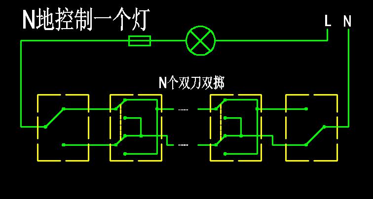

用PLC太浪费
喜欢工控
hyundai天梭
忙里偷闲
377 个
463 点
7325 分
在线时间: 679(小时)
2008-11-07
2026-04-10
查看hyundai天梭的
发表于: 2012-04-27 10:58
直接上图..N地控制,经济适用..
[ 此帖被hyundai天梭在2012-04-27 11:20重新编辑 ]
